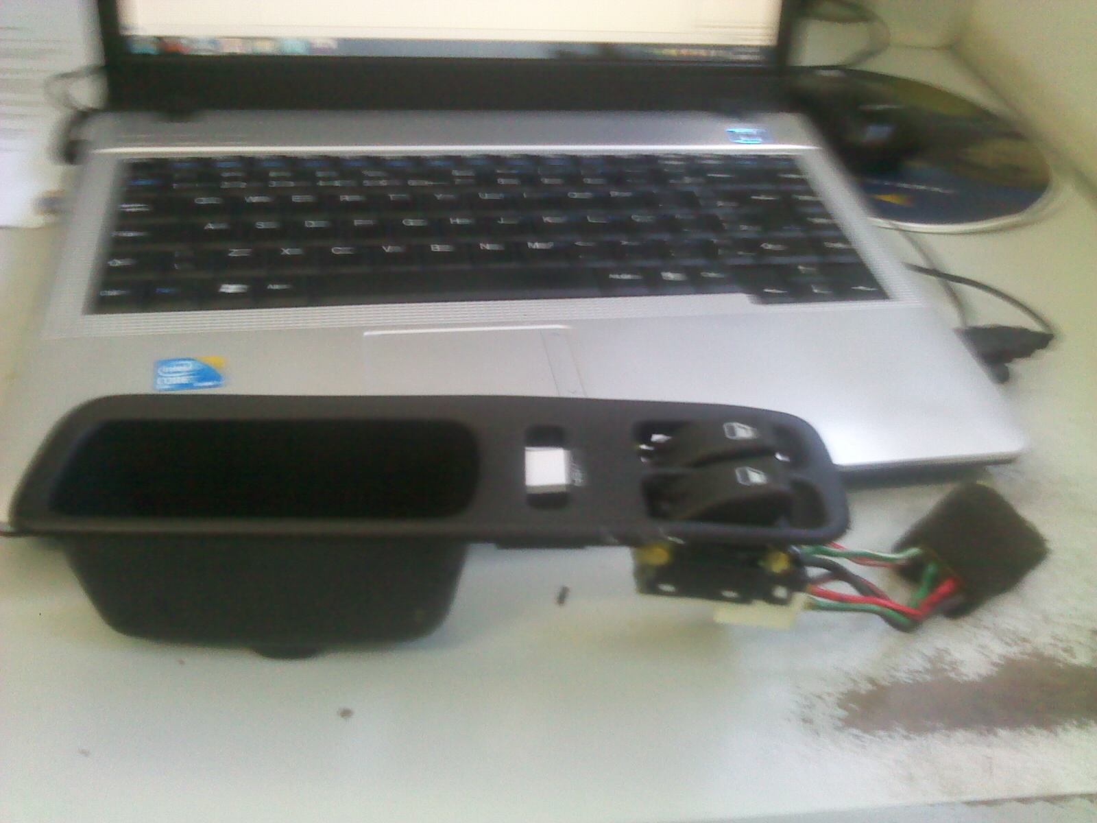

Bem galera estou postando principalmente aqui pois digamos que o outro forum as pessoas ficam muito a desejar, e acaba por deixar de fornecer informações...bem isto a parte, eu fiz a adaptção dos botões do vidro eletrico que tantos perguntam o que da, qual usa e tal...bem amanhã estarei terminando de instalar e ai postarei as fotos...o comamndo utilizado é o do palio 2 portas...só desbastar um pouco o meio do suporte da porta fixar com algum arame de aço fino e pronto...ligar os fios...agora eu estou testando ai depois mostro qual a sequencia de cores...até mais.
-- editado por MIGUELITTO--

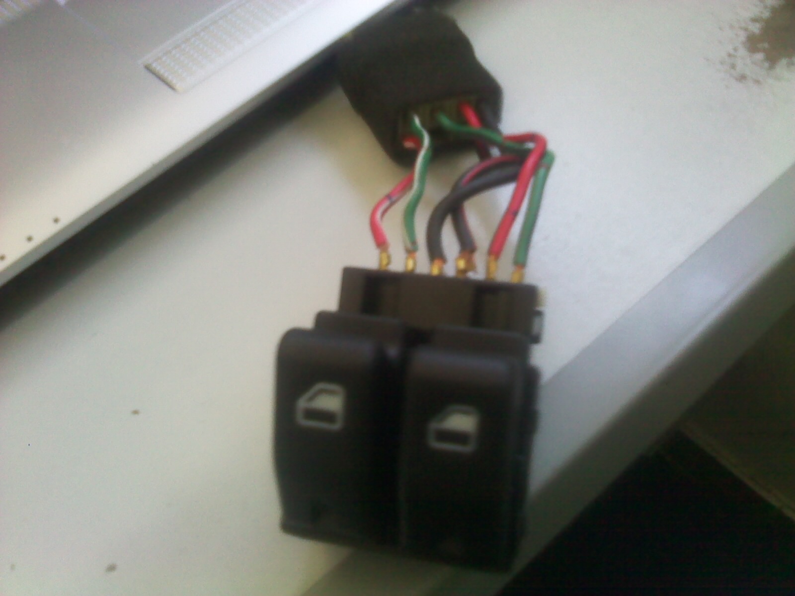

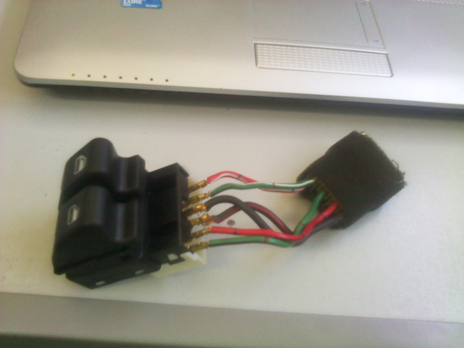

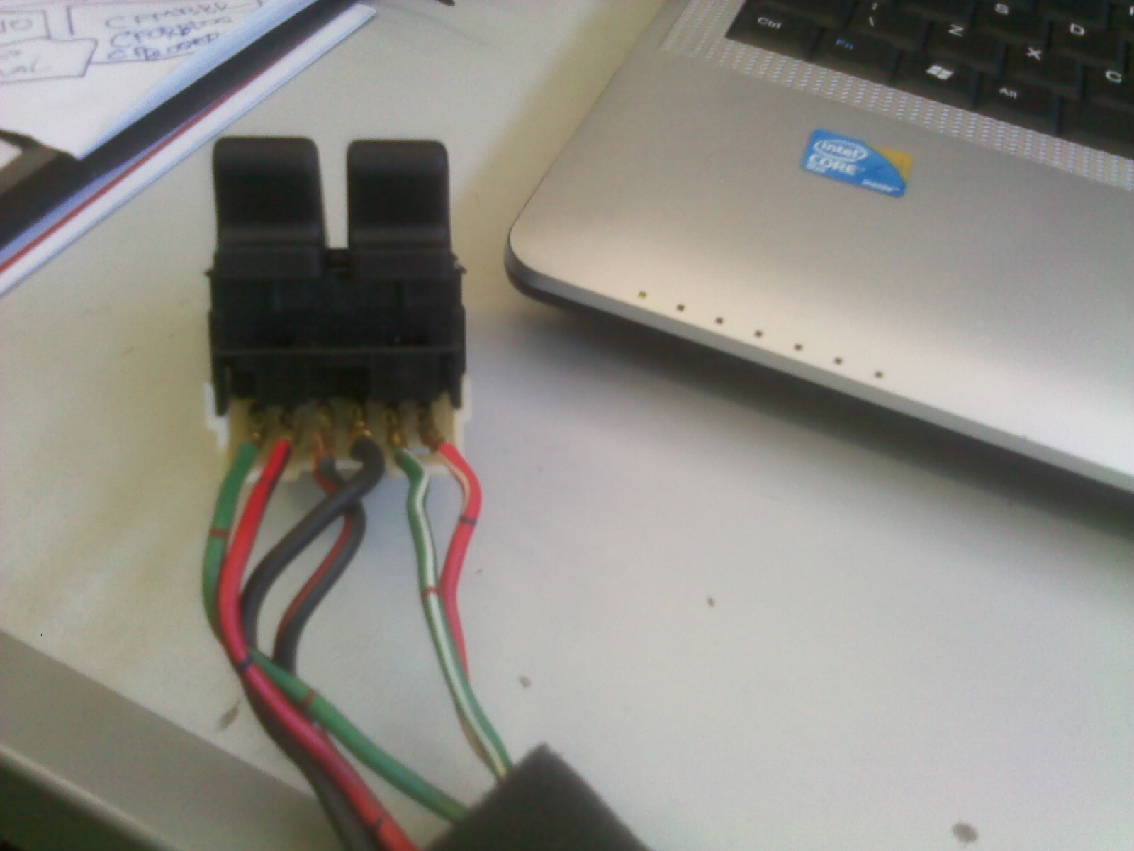

Seguem as FOTOS da ordem dos fios feitas pelo RAFA
Valeu Rafa
Riderblack

Bem pessoal o que se deve comprar é o o controle duplo do Palio....ano de fato não sei..o grande lance é tirar a armação de plástico que em junto deixando só o comando...desbastar um pouco o buraco dos botões e fixar com um arame(bem foi assim que eu fiz deu maior firmesa) cortar os fios da placa colocar os conectores de encaixe simples encapar com "macarrao retratil" (um tubinho que vc esquenta ele encolhe encapandoo terminal) bem as ligações é só seguir as cores conforme as fotos....estava tentando colocar as fotos mas não anexava então quem quiser é so colocar o email que eu envio...
Boa sorte pessoal...
qualquer duvida pode perguntar...
OBS.: ele ficara iluminado na cor verde
