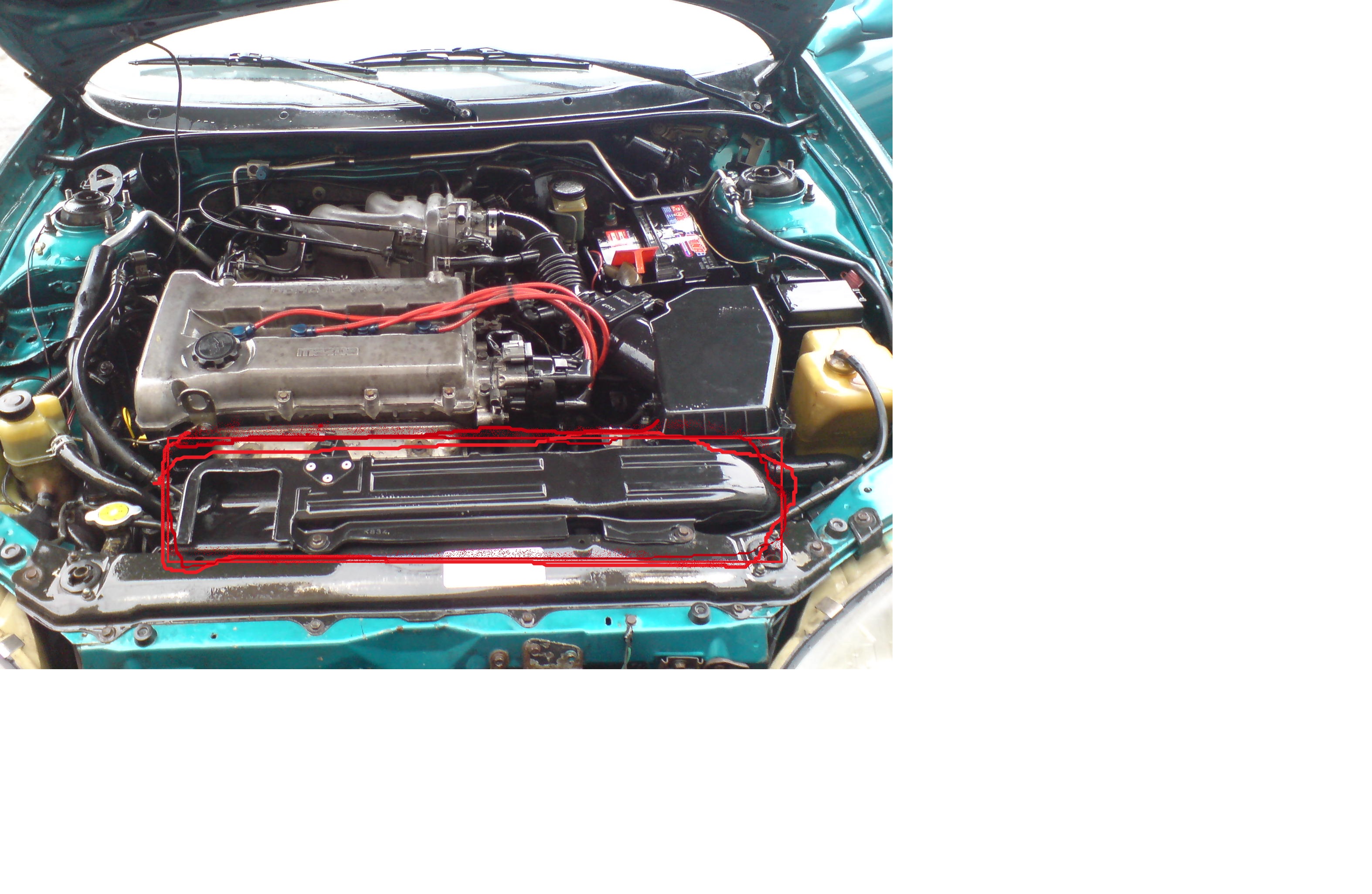

Então galera, fui perceber, olhando na internet e nos carros aqui do clube, que o meu mx3, que comprei tem uma semana, esta sem essa peça... o que que seria? faz falta?

o ar entra nesse buraco ai e vai até a caixa de ar... se olhar bem a foto da para ver! a caixa de ar do seu ainda é original?

aaaaa, entao ela é apenas uma peça que "joga" ar na caixa de ar? uma peça pequena porem alongada, correto? uma peça horizontal!? sim, creio que ainda seja original, vou postar uma foto aqui.

ela não serve apenas para isso....é muita função envolvida nesse peça... como resfriamento, mais fluxo de ar para a queima do combustivel.. é muita coisa envolvida ai!!

Sim, mas todas essas funções, oriundas do fato dela levar mais ar, para a caixa de ar, correto? Qual o nome dessa peça? Sabe me dizer? E a faixa de preço?

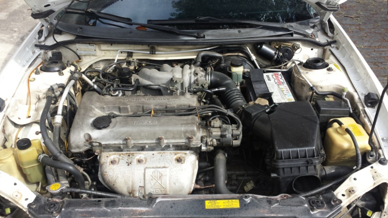

Essa foto é do meu motor, sem a peça, como falei. (sim....... Ele precisa de um trato)

cara isso ai vc encontra em qualquer desmanche que tenha um mx... só procurar na internet ou pegar com os fornecedores aqui do clube.... fala que voce precisa da peça tal.. ai vc explica como ela é e onde vai.. fala que é a peça onde fica a trava da vareta que segura o capô... acho que não deve custar mais que 50 reais.. (Falo isso pq essa peça é difícil vender e se vc achar a pessoa certa o cara vende barato pq deve ter muita dessa ai jogada!!)
o Ricardo por exemplo deve ter mais de 5 - (11) 977123256
o Leandro também deve ter - (11) 994104311
e eu acho que também tenho kk vou ver em casa...

Esta peça também tem a importante função de proteger o motor em caso de entrada de água no sistema de admissão. Tem um pequeno depósito antes da caixa de ar, com uma válvula de purga.
