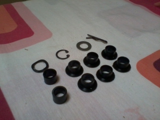

Fala pessoal beleza? entao,comprei as buchas do trambulador do corcel 2 ano 78 conforme na lista de pessas equivalentes. Queria saber de vcs como faço para instalar pois meu trambulador ja nao tem mais bucha para eu ter uma ideia. . .

Cara isso para explicar somente com fotos. Mas resumidamente é o seguinte:
Levanta o carro, na linha do escapamento vai ver a alavanca de marchas, em sua ponta ela possui uma espécie de T invertido no qual retira-se o parafuso e colacam-se as 2 buchas.
Mais a frente são mais 4 a serem colocadas, só que 2 tem que se retirar uma espécie de pino que fica prensado e depois ou vai ter que arrumar um parafuso para colocar no lugar, ou reaproveitar o mesmo pino.

e isso ai mesmo q o mx3black falou, a posição das buchas não tem como errar, elas entram bem apertadas, sugiro bater levemente com um martelo, vai uma bucha em cada extremidade, no total 6, o resalto fica para fora, sobram 2 ou 3 buchas que não tem esse ressalto, essas eu deixei de fora, não achei necessidade de colocar, a unica dificuldade é depois q retirar os dois parafusos para que o trambulador saia, vc vai ter q cerrar um pino , retirando a peça do local vc vai intender, faça oq o mx3 black falou coloque um parafuso no lugar, eu soldei a minha, ficou boa, não tem misterio, pode retirar do lugar que não vai ter como errar, só precisa de um elevador, para facilitar o trabalho!

sim essas buchas não são do corcel 2 e sim do corcel 1 69 a 77 elas são sem abas os do corcel 2 tem abas assim elas não entra totalmente por isso alguns amigos estão tendo problemas para adaptar essas peças
