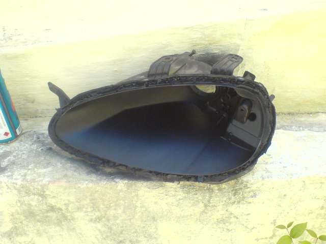

cara, eu tb tirei as lentes do meu mx3 de boa e pintei as partes internas tranquilo..... ja fiz isso 3 vezes... hehe
só precisa de um soprador termico e paciencia !

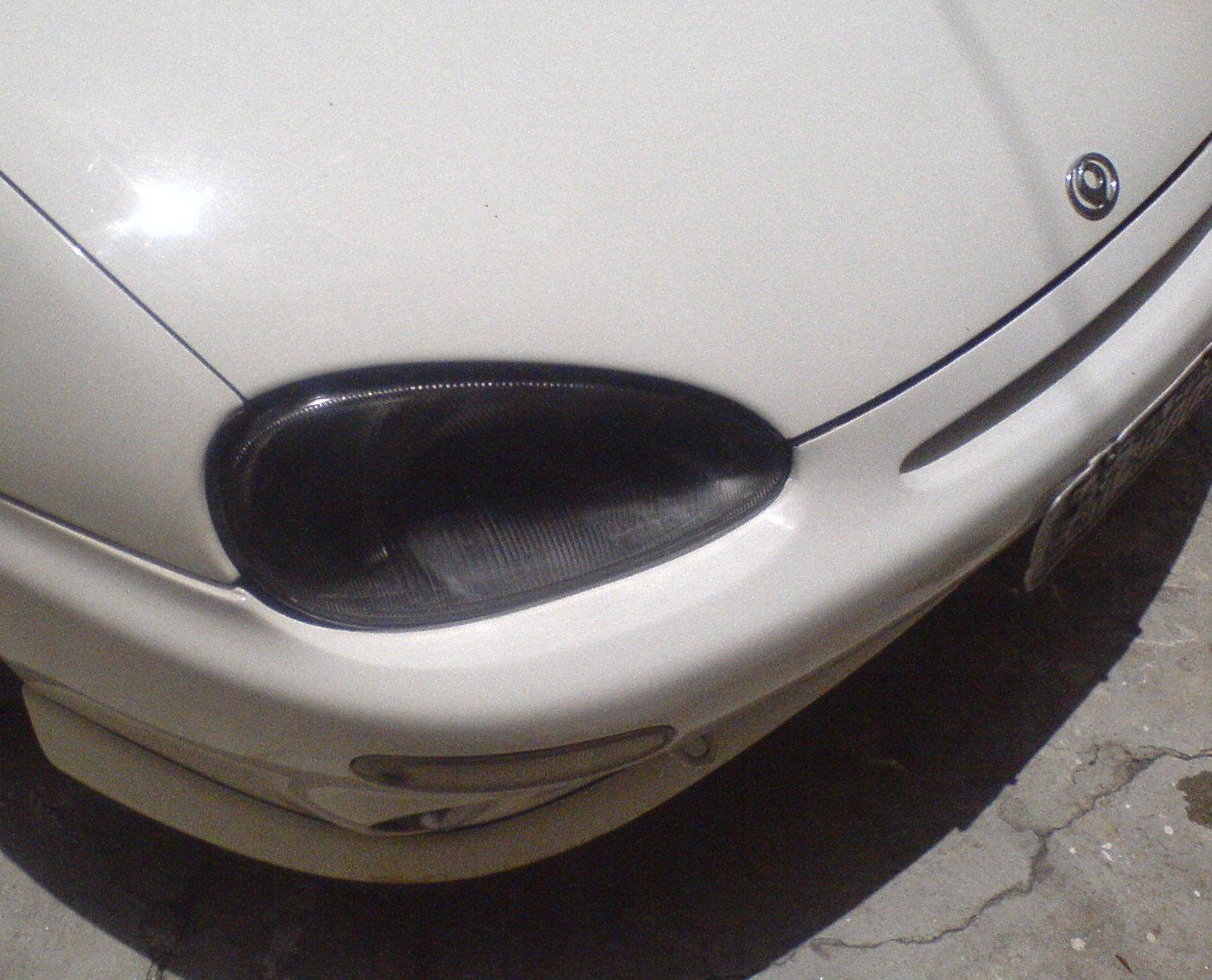

Mensagempor deepbluemx3 » Sáb Dez 29, 2012 11:02 am
Restaurei meus antigos faróis faz um tempo, ficaram novos!
