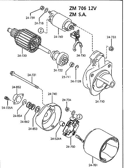

O motor de arranque está perfeito, o problema é só o solenóide, mas ele é blindado, não fica bom recondicionar...
comprei do Xepa e estou aguardando o sedex.mas nas minhas infindáveis pesquissas por "Part Numbers" equivalentes, depois de muito custo descobri o equivalente naciona, devidamente postado nas peças equivalentes(post), é o ZM706(mx-3 1.6), fabricado pela ZM S.A., porém não o encontrei à venda :( , então comprei o importado com o Xepa.
Segue anexo a documentação do ZM706, podem comparar o croqui com a peça real... :D
ZM_706[1].pdf
(32.88 KiB) Baixado 486 vezes
Re: Solenóide ou Automático MX-3 - Socorro Galera!
Mensagempor deepbluemx3 » Ter Mai 03, 2011 10:01 pm
Galera, depois de 2 semanas na espera chegou meu automático ZM706, isso iclui o feriado e 2 entregas de peças
ERRADAS! :(
E realmente esse é o automático equivalente pro motor DENSO do mx3 1.6, serviu como uma luva! :D

Legal Paulo, eu vi que vc tinha postado isso, mas é que o do mx 1.6(zm706) é diferente do V6(zm698), e é muito difícil de se achar pra comprar o do 1.6, o do v6 não sei se é tb!Valeu pela dica, crédito feito para vc (solenoide V6), no tópico das peças equivalentes! :D
