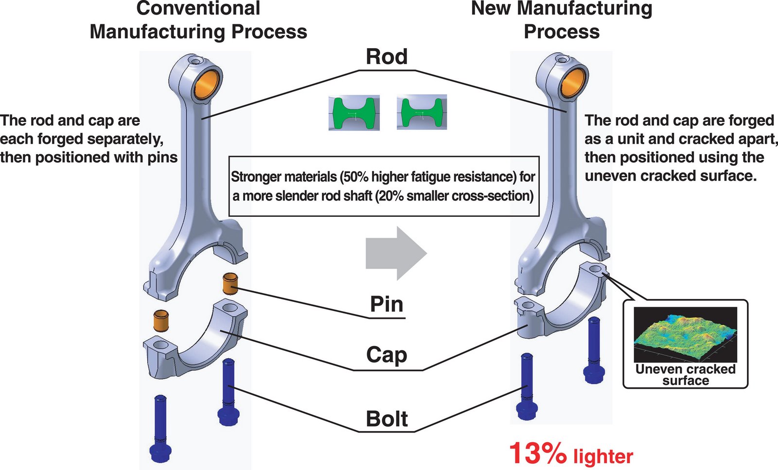

quase todos os motores modernos de alta performance usam bielas fraturadas. Todo mundo fala mas nem todos sabem o que é e quais as vantagens. Vamos a uma breve explicação.
As bielas comuns são forjadas em duas partes. Então as superfícies de contato da biela e da capa são usinadas e recebem dois pinos localizadores para garantir a montagem perfeita.
As fraturadas são forjadas numa peça única e depois são fraturadas separando-se a biela da capa. Com isso cria-se uma superfície de encaixe perfeito entre biela e capa correspondente eliminando-se a necessidade dos pinos e diminuindo sua massa.
Na ilustração abaixo, da Honda, além de fraturada, a biela da direita usa uma liga mais resistente que proporciona maior resistência à fadiga com uma seção mais estreita e considerável redução de massa. No exemplo, a resistência à fadiga aumenta em 50% e a redução de massa é de 13% devido à seção menor e à eliminação dos pinos. Assim se reduz a massa em rotação e se ocupa um espaço menorm contribuindo para que o motor seja mais eficiente e compacto.

Quanto menos peso melhor e tecnologia de qualidade é sempre bem vinda...
Mas será que um ganho em 13% menos de massa gera um ganho significativo para um motor de carro de rua? Fica aí a pergunta para estender mais o assunto... Os F1 qualquer pelo de sapo que você tire de cima já gera um ganho de 0,001s o que significa vencer ou perder... mas nos carros de rua, até mesmo os motores mais bravos, creio que é algo a ser pesado o custo benefício... talvez levando em consideração causa e conseqüência, ou seja, biela menor implica em menor motor, como foi postado pelo alercs na matéria, creio que no fim venha a compensar.
Re: Biela Fraturada (alguém conhece?)
Mensagempor alercs » Sex Out 08, 2010 3:37 pm
Então Diego nao sei como calcular isso mais se vc imaginar 13 % a menos de massa e consequentemente menos peso somando tudo isso x4 bielas a 5 mil RPM acredito que voce tenha um resultado bastante significativo
Mensagempor diego_rj » Sex Out 08, 2010 3:52 pm
Realmente, considerando o peso total menor em 13%... que fosse 1%...
