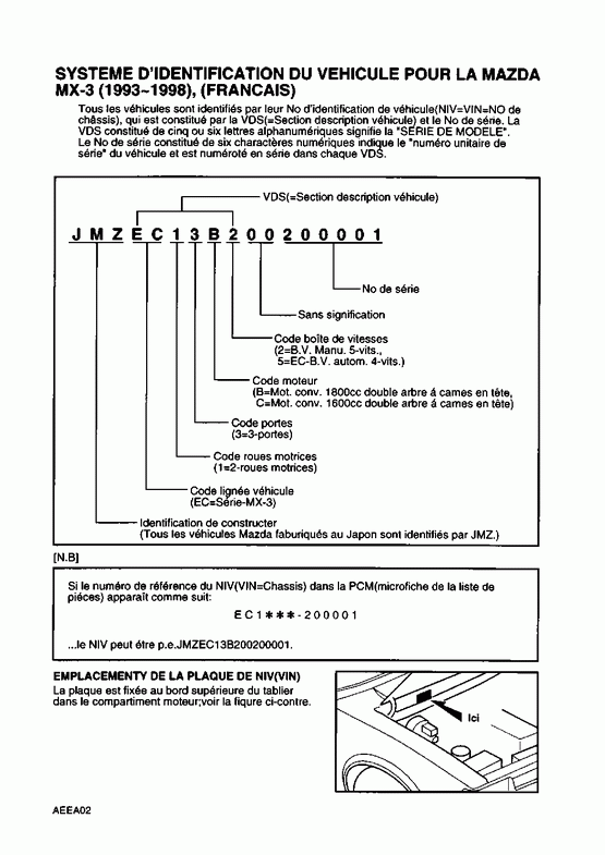

Mensagempor mx3black » Qua Jul 21, 2010 5:02 pm
Galera, segue o significado de cada letra ou número que forma a numeração do Chassi dos veículos mazda mx-3.
Abç
Identificação do veículo
