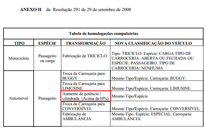

Mensagempor adilson de souza » Qui Mai 10, 2012 1:21 pm
Aumento de potência até 10%, basta você fazer a vistoria em órgão credenciado pelo Inmetro e apresentar o CRV. Para legalizar potência acima de 10%, o carro tem que passar por uma rigorosa vistoria para conseguir o Certificado de Adequação à Legislação de Trânsito – CAT. Hoje vou passar no Inmetro para ver se tem algum órgão que emite esse certificado aqui em Santa Catarina.
Veja o que diz o anexo 2 da resolução 291:
http://www.denatran.gov.br/download/Res ... AN_291.pdf
