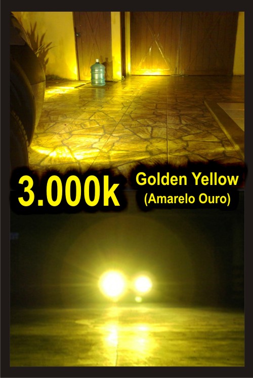

3000k – Amarelo Gold
Apesar de parecer exótico, essa cor de Xenon possui 3200 lumens e equivale 3 vezes a iluminação de um farol comum. O seu uso é indicado nos faróis de Neblina, pois oferece melhor visibilidade nessa condição. A lampâda de 3000k nada mais é do que uma de 5000K pintada de amarelo.
Para comprar um Kit de 3000k somente atráves de encomendas, ou atráves de sites como Ebay.

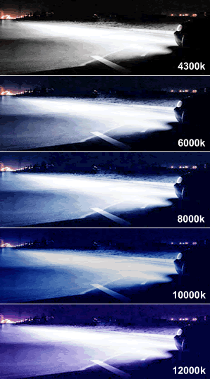

4300k – Branco com tons amarelo
O Xenon de 4300k é o que oferece uma das melhores luminosidades, a lampâda possui 3200 lumens e conta com uma cor branca com um leve tom amarelado. Esse é o modelo de Xenon que equipa carros importados como BMW, Mercedes, Hyundai e outros.

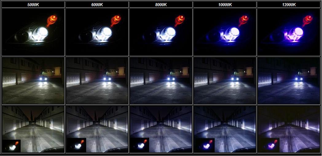

5000k – Branco puro Extremo
Esse Xenon entrega uma luz puro branco, é o modelo que mais agrega Custo x beneficio, pois garante uma boa iluminação em qualquer condição. Apesar de muito branca, olhando de longe ou contra faróis com projetores percebe-se um efeito meio amarelado. Essa lampâda possui 3100 lumens.
6000k – Branco Cristal com leve tom azul
Essa é a melhor opção para quem busca um visual diferente e com boa iluminação. O xenon de 6000k possui um Branco muito bonito, que dependendo do ângulo em que se observa, nota-se um leve tom de azul. Esse Xenon possui 2800 lumens.
8000k – Branco com tom azul
Esse é um dos kits mais usados no Brasil, pois além de oferecer uma iluminação excelente, ele ainda possui um visual bonito e com o tom azul bem evidente. O kit de 8000k possui 2550 lumens, mais mesmo assim garante uma ótima iluminação.
10000k – Azul com tons brancos
Esse xenon é mais utilizado por quem admira os tons azulados, de longe se percebe um tom azul muito forte, mais com leve branco. A iluminação entregue pelos Xenon de 1000k não é ruim, porém ele é a melhor opção para quem busca diferenciar o visual.
