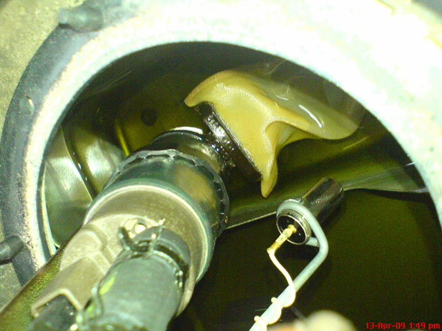

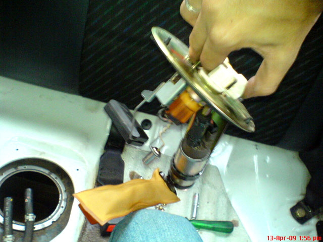

Mensagempor AndersonR » Sex Jun 05, 2009 2:15 pm
os modelos depois de 96, não tem nem o sensor dentro do tanque da luz reserva, pois é um sensor separado pra para ela, funciona independente do ponteiro....
....nessas fotos, da pra voce ver o sensor da luz rezerva, que é este localizado entre a bomba e a boia.....
