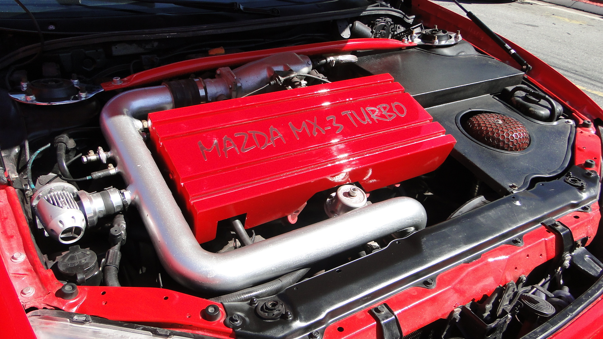

Mensagempor adilson de souza » Qua Ago 21, 2013 11:25 pm
Miguelitto escreveu:OFF Topic
Adilson, posta mais fotos do seu carro com a pintura nova pra gente ver...
vaaaaleu!
Vou tirar umas mais legais, mas ai vão algumas:

Mensagempor deepbluemx3 » Qui Ago 22, 2013 9:41 am
Seu mx é "animal" Adilson, parabéns pra vc, sempre reinventando seu carro, isso é que é amor ao bólido! :D
Gostei muito das rodas brancas e esse pisca nos parachoques sempre achei legal...
